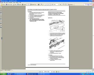

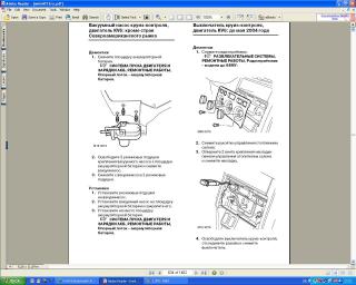

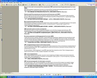

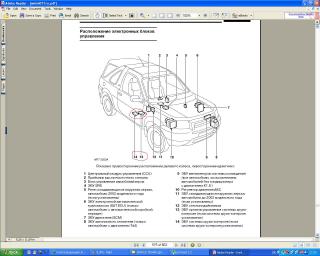

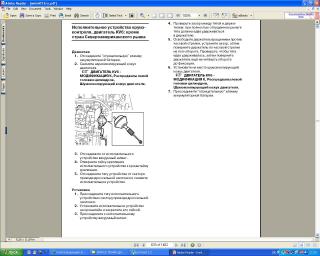

Прочитать
https://i.ibb.co/XkWh9QSd/38894-1.jpg
https://i.ibb.co/d01ZTVwN/38894-2.jpg
https://i.ibb.co/yc86CdrC/38894-3.jpg
https://i.ibb.co/nNd8XD5T/38894-4.jpg
https://i.ibb.co/WW5tY86L/38894-5.jpg

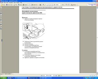

Вот еще
https://i.ibb.co/RrBZf5g/38895-1.jpg
https://i.ibb.co/6JRfBr8x/38895-2.jpg
