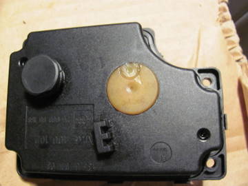

Вопрос, от чего возникает ошибка балансировочной заслонки ( Р1471) вис-моторчик почищен, работает, микрухи тоже работают
Была у меня такая ошибка. По случаю приобрёл VIS-ы, стырые снял, поставил новые. Перед тем как их крепить, сначало подключил к разъёмам - включил зажигание, моторы "встали" в своё положение, затем выключил зажигание, "затёр" ошибки - закрепил VIS-ы, завёл Фрила - ошибок нет, чисто! Старые пока дома лежат, не вскрывал - не ремонтировал, одно могу сказать - внутри есть масло.
Ща буду искать новые висы... интересен ценник.

А ты свои ещё раз проверь, вызвони дорожки - возможны микротрещины.
Точно, теперь доперло как проверить. При включенном зажигании ( не заводить) они должны быть закрыты, а при выключенном открыты. Так?
Инфу по ремонту VIS-моторов читал где-то тут  или тут  точно не помню. Но то, что на них перед тем как закрепить надо подать напругу - помню точно.

Проверил... Да, не работает эта сраная коробочка... балансировочной заслонки... причем сначала проверяли, подавали ток 12 в на управляющие контакты все работало. Ездил с день и по утру писец. Снова сегодня сделали ( еще одна дорожка оказалась пробитой, проехал 25км... и снова та же ошибка... Снимать коробочку снова надо..
И кстати, когда снова разобрали, .перепаяли дорожку, собрали по фен-шую))) то есть венец поставили так, чтобы кулачок был между двумя микрухами. Когда при включенном зажигании воткнули штекер, то венец стал сам на свое место( когда подавли 12 вольт в слесарке, венец вставал в другое место)... Как то так

Спасибо)) эти посты чуть ли не наизусть выучил)) у меня все время разные причины...по какой то не счастливой куйни, два раза разбираю и оба раза разныеи причины косяка в коробочке. проверяем, все работает как и должно, проезжаю от 10-35 км и коробочка снова начинает колупать мозги...
А тягу с заслонками дергал? Она не заклинена?
Снова пробитая одна дорожка...которая вчера была хорошей...
Пропаяли и поставил на место... Пока полет нормальный. посмотрим что будет завтра с утра...Ну и заказал в экзисте эту сраную коробочку с прокладкой... Мои ребята ( электронщики), говорят что движок скоро накроется.

ВИС моторы перебрал, поставив перемычку, как описано в теме выше. За что спасибо автору:

Теперь основное -- остались приводы от ентих дивайсов. Почему -то никто про них ничего не пишет! Поставили на место и все что ли? Но ведь там моторчики, конечники которые теперь ненужны! А ошибки они периодически выкидывают на ECU если что-то там замаслилось,разболталось,зависло,сгорело ...
Решил проблему одним разом и навсегда. Приводы имеют одинаковую схему только расположение проводов на фишках разное. Немного попаяем согласно схем .
Оставляем на плате только релюхи и диоды.Вместо одного из конечников впаиваем перемычку на его место ,другой просто убираем. Контроль паяем кусочком провода согласно схем с обратной стороны платы. На фото черным цветом то что нужно убрать , а зеленым --куда перенести. Ну и в завершении романа , корпуса приводов на тот же герметик (вентиляцию, приводные валики, по шву корпуса) хотя релюхам это никчему --они герметичны.
Все . Проехал после своей  "инавации" 22 тысячи , гуд. Вчера побивал комп,ошибок нет.

p1470 Управление двигателем балансировочной заслонки перенастраиваемой впускной системы
p1472 Управление двигателем заслонок перенастройки впускной системы на режим большой нагрузки. Тоже, что 1470,
Одни говорят выбивать заслонки, в друие, что дело в моторчике этого коллектора ....кого слушать и что делать??????????????? :confused:

netdog написал(а):
1) У меня ошибки, тип постоянно открыты заслонки....
Это получается я купил уже с выбитыми заслонками или они просто не работаю....мне чинить заслонки или выбивать их.
Я не понимаю логику этих ошибок...если заслонки открыты, значит их типа и нету? Тогда и выбивать не нужно?
(Сегодня 02:06:43)
Причина не в заслонках, а в Вис Моторах управления ими. Они умерли. (Сбоку справа и сверху рядом, коллектора. Туда подходят две фишки). К заслонкам эти ошибки имеют косвенное отношение, если ВИС моторы переделаны.
Разбери ВИС моторы, и переделай, как предложено в соответствующей теме про переделку ВИС моторов.
Или переставь со своего бывшего коллектора.

А подпись где? Он у тебя американец? ... Меняй  Датчик расхода воздуха (MAF) около 3000 руб., если нет обрыва в проводке. Тут без вариантов.
Спасибо за ответ.
Я купил в смысле машину уже с ошибками , что заслонки открыты в впускном коллекторе...я еще коллектор не покупал, а так на авито более или менее за 6 тыс можно взять коллектор.
Значит, возможно моторы умерли...значит по возможности нужно их переделать согласно теме ВИС моторов. А заслонки выбивать нужно? Почему здесь их выбивают я не пойму, если они открыты.  :no:  :flag:  %-)  o.O
Отредактировано netdog (2017-01-23 12:47:52)

netdog написал(а):
у своего коллектора выбивать заслонки и чинить моторчик
netdog написал(а):
покупать новый коллектор
наверно попробовать свой починить , если не получить , то тогда покупать :dontknow:
там вся проблема аккуратно расфигачить заднюю стенку коллектора, которая хоть и на шурупах, но вклеена намертво.
если удастся разломать по шву, выбить заслонки или заглушить (кому что надо от мотора) не проблема.
новый купить, наверное ценой в эту машину будет
купить б/у- теже яйца, только в профиль
