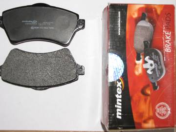

Отвечаю на свой вопрос.
Два года назад менял передние тормозные колодки вот такие  https://i.ibb.co/0prLrkC5/ul-Xmn.jpg
В коробочке нашел инструкцию.
Вот что написано.
При остаточной толщине фрикционного материала менее 2 мм или при соответствующей индикацииуказателяизносанеобходимо  заменить все тормозные накладки.
