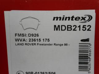

Попросил сына найти в Питере колодки, нашёл только Mintex, подбирали по VIN-коду машины, сказали то что надо. Кто-нибудь сталкивался с такими? Что-то нигде не найду информации...
https://i.ibb.co/jd15FLj/29391-1.jpg
https://i.ibb.co/wZTFkPWs/29391-2.jpg
Я осенью поставил такие. Каких то особых нареканий нет Бывает попискивают, но меня это не напрягает.  :dontknow:
Вот ещё можно и Рому поспрошать: Тормозные колодки LAND ROVER FREELANDER (LN) 1.8 i 16V
нашёл только Mintex
Нормальные колодки, у меня к ним претензий не было. Скрипа тоже не было. Израсходовались за 20 тыс.км
Претензий к колодкам нет. Не скрипят, диски в норме, цена хорошая.

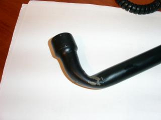

Сегодня поменял передние колодки. Интересно, но старые были тоже Mintex, воспоминания о них самые приятные (машина из Штатов пришла с ними). После замены пару раз провалилась педаль (как и должно быть), потом торможение уверенное, мощное, без скрипов и всяких прочих признаков новых колодок.
Вот только штатный балонник несколько смутил. При попытке отвернуть гайку он просто скрутился. Честно говоря, разочарован. Что-то кореша у LR хреноватые. Ну не сам же он делает балонники....
Кстати... Когда старые колодки запищали толщина оставалась 2-3 мм. На Юге быстро не смог найти, проехал на них 2000 км, писк пропал, толщина... ну чуть-чуть меньше. Я где-то читал, что в колодки без датчиков толщины, на предел вваривают металлические вставки и они пищат, сигнализируя о том, что пора трясти кошельком.
https://i.ibb.co/nNNq2KTr/29636-1.jpg
Отредактировано onigo (2010-06-02 23:03:18)
Может быть до этого ее пневмоинструментом завернули?
Это уже никто не узнает. Я колёса не снимал. А, представь себе, среди российских просторов, в мороз, возникнет нужда поменять колесо... Хоть зубами грызи  :angry:  Там и сдохнешь...   А ключик, домкратик новенькие, чистенькие, ни разу не пользованные...Короче для америкосов, бутафория из турецкого металлолома....

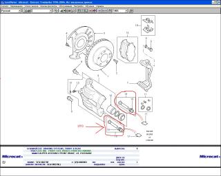

Какая смазка идет на пальцы? и номер для заказы рем-комплекта пальцев? плиз пож-та
Если Это то КОД SEE100340
https://i.ibb.co/tPDGfgrN/47217-1.jpg
или STC 1910  по YA 999 999
