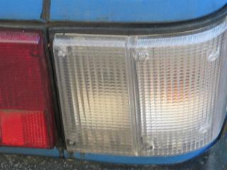

Приобрел  машину с недостатками , среди прочего - не рабочий габарит\стоп и растрекавшийся в хлам поворотник мутного оттенка.
1) Габарит \стоп. Думал лампа накрылась,оказалось сгнил напрочь патрон.После не продолжительных поисков заменителей загнал патрон от газели,предварительно откромсав лишние "усики".
2) Поворотник.  Стекло подбирал по принципу "лишь бы не меньше", в итоге донором стала какая то волга. Дальше ручная работа-пилить,точить,клеить.Сложнее боковая часть,хотя особо не заморачивался (ее все равно не видно) главное чтобы герметично  было.
     Может это все давно вами пройдено,но вот решил поделится своими самоделками.
  p.s. А какого цвета родные стеклышки поворотников?
А с какой волги??? Я весь базар облазил никаких подходящих не нашёл.
doka-yura написал(а):
А с какой волги???
Признаться я тогда не уточнил. Будет возможность , узнаю.

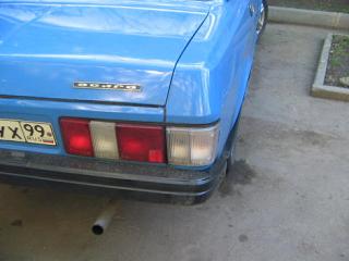

Скорее всего
1) от 3102 или 31029. Есть из чего выпиливать.
2) 3110 не подходит, у 2410 узковаты.
точно,точно от 29 , сегодня во дворе разглядел на волге , именно такие стекла я использовал.

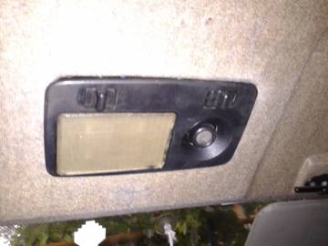

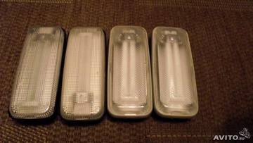

на поворотники в бампер хорошо подходят стекла салонных фонарей от газели ..маршрутки..
Сделай ФОТО   :yep:  для наглядности. :cool:
https://i.ibb.co/1YJT1Vsv/som-X2.jpg
https://i.ibb.co/9kVR65J0/iz-Fan.jpg
https://i.ibb.co/bjXmLCS2/Av1B3.jpg
какой из них подойдет..
Отредактировано Emelia1 (2015-01-10 17:02:40)
Отредактировано Emelia1 (Сегодня 17:02:40)
Ни фига себе торшеры!с волги вроде поудачней....имхо.
