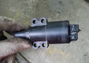

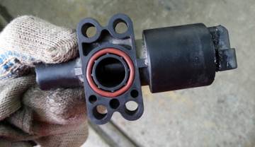

вакумник тормозов, клапан, а красная скорее всего манжета...
