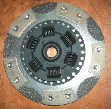

Я в начале года был озадачен поиском продвинутого сцепления.. мне комплект был нужен..
Результаты изысканий таковы....
У apracing для Фрила можно подобрать ведущий диск - керамика (от Хонды) Part # CP6454-15 List £182.41
clutchnet - диск в подборе от Хонды... $165.00
Black Diamond - комплект керамика £370.56
CG.Motorsport - диск 6 лепестков - £150 с ндс (за границу-без ндс, они шлют..)  Комплект керамики на Фрил - £294 с ндс..,,
В итоге я оказался морально не готов к керамике.. купил комбинированный комплект от CG.Motorsport.. на маховик - органика, на коррзину - керамика.. выжимной - валео, крепление к вилке - железное..

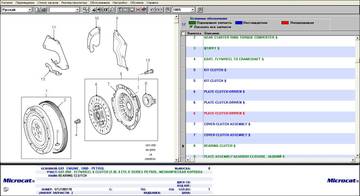

Дабы не создавать новую тему (извините, не нашла сама) буду спрашивать тут
У меня течет сальник. Раз уж будем лезть его менять, то и думаем сразу сцепление менять. С ним вообще-то всё в порядке пока. Лчше тогда просто диск поменять или всё-таки сразу комплектом?
Помогите, пожалуйста, с кодами. Тут уж если я напутаю, деньги никто не вернет((
Откуда такая уверенность, недавно меняли?
По состоянию. Если корзина в хорошем состоянии, ее лучше не менять, все равно же ты оригинальную покупать не будешь.
тут я неправильно выразилась. мне бы коды аналогов нормальных. думаю, что лучше комплект.
