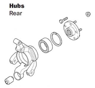

Есть такой вопрос! Сорвал шпильку на заднем колесе.(( Кто менял её подскажите??? Неужели нужно подшибник новый покупать???
Шпильки обычно выкручиваются, а на ее место вкручивается новая.
Колёсные шпильки.
А при чём тут подшипник?
https://i.ibb.co/7JfKtkzT/29142-1.jpg
У нас - вышибается молотком.
Вышибаются-это точно. на передних колёсах это проще. я про заднее колесо говорю!
Картинка со схемой не та!!!
Шпильки на которые диск колеса прикручивается.!!! обратите внимание! чтобы выбить шпильку надо подшибник ступицы менять, наверно...
Картинка - та, что надо. Просто на ней снят задний кожух.

подшипник :blush:  Вопрос до сих пор без ответа. Неужели небыло таких проблем?
