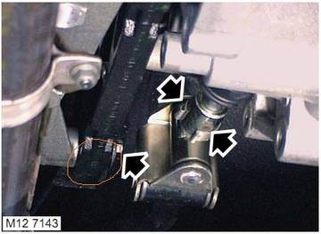

Поделиться3092012-12-04 22:42:32
Не ищи черную кошку в стоге сена
Спасибо за картинку, течь могут там только патрубки/или их соединения. Будем искать!

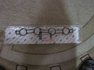

Куды писать не знаю, темы "прокладка впускного коллектора" как я понял, отдельной нет.В выходной менял прокладку впусного коллектора(штатно), потому как из под нее неожиданно полило.Мне бы, балбесу, попробовать просто болты подтянуть-скорей всего недотянул просто, но я пошел длинным путем. Информация ,интересная для тех, кто крутит гайки сам, следующая. Купил за 263 р. в Экзисте прокладку впускного коллектора правильного зеленого цвета пр. Allmakes.Что хочу сказать-испортилась эта контора.Литье с заусенцами, облой по краям, полчаса потратил, орудуя маникюрными ножницами и все это г. обрезая.До это стоял Reinz-он заметно аккуратнее(но потек, собак))).Упаковка тоже не понравилась-хоть бы картонку подложили, просто пакетик из толстой пленки п/э с наклейкой. Сильно сомневаюсь, что Экзист взялся торговать леваком.
Поделиться3212013-11-25 20:52:44
,отпустил пробочку и все
А при не зажатой пробке расширительного бачка у тебя при нагретом двигателе у тебя срабатывал второй вентилятор охлаждения? Обычно он не срабатывает при перегреве и ОЖ выливается через пробку из за избытка давления и не герметичности расширительного бачка
Поделиться3222013-11-25 22:31:25
Была по добная оклюзия...
Т.К. не было возможности поставить новую прокладку( не успевал по времени в магазин).
: снял впускной,прочистил все прокладочные каналы,привалочную головы, прошел каналы герметиком(без фанатизма),вложил прокладку,обезжирил,
снова герметик,собрал... антифриз в бочке встал...
Поделиться3232013-11-26 21:18:29
А у меня черного цвета цена 800 руб.
Дим))) мы с тобой эту прокладку наглухо на герметик посадили, вспомни)))
Так у тебя родная.И это странно, потому что родная ЗЕЛЕНАЯ.Вообще, даже за Бритпарт хотели в ЛР-сервисе 950 р.-так что 800 р. за родную-норма, я думаю.Ну будем надеяться, что хоть заусенцев на ней нет.
