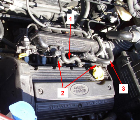

на 1800 два сапуна с крышки ..один через трубку идет прямо к клапану хх
Один идет через трубку в корпус дроссельной заслонки, второй через шланг в коллектор.
Клапан хх сам соединяется отдельной трубкой с ДЗ.  :dontknow:

Уходит ОЖ, снял кожух и обнаружил течь из под прокладки впускного коллектора. Спросил на СТО стоимость замены 2-х впускных прокладок, озвучили сумму 150 у. е. и день работы. Вопрос к нашим мэтрам - действительно так много работы, или можно самому попробовать где-нибудь в гараже? Почитал мануал по ремонту, там как-то просто написано: 1. Слить ОЖ. 2. Снять топливную рампу. 3. Открутить коллектор. 4. Зачистить место установки и поставить прокладку. Сборка в обратной последовательности. Вопрос - что включает снять топливную рампу, и где здесь подвох? :dontknow:

По поводу снятия коллектора ,  первый раз конечно не очень быстро получится . но Димка прав , ни зачем страшного :flag:
Топливную рампу с форсунок можно не снимать, а в месте с впускн.коллектором (двумя половинками) снимается. Фото есть в теме "Замена ремня ГРМ в гараже..."
