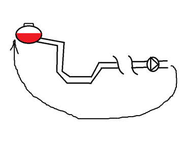

никак замкнутая система не завоздушится
систему ОЖ нельзя считать замкнутой, если что. потому как есть связь с атмосферой, хоть и через клапан.
А может или нет завоздушиться - я не знаю, потому и спрашиваю. причем скорее может, чем нет. хотя бы и чисто теоретически.
пример. на рисунке примерно думаю смысл понятен? где бачок, где помпа ясно.
https://i.ibb.co/bgsnx0w7/TGz-ME.png
Так вот если эту систему повернуть против часовой всего-то на градусов 30-40, а далеко не 90.... то всас помпы оголиться и трубка заполниться воздухом. а теперь резко повернуть обратно - не факт что воздух выйдет в бачок, ибо помпа сосет, а из бачка поддавливает Р=0,7 (например)атм. и "поплывет" этот пузырь до верхней точки....
как-то так.
а спросил я потому, что катался по горкам верх и вниз, и уклон к горизонту порядка 30-45 градусов. и уход ОЖ раньше не наблюдался, а вот после покатушек и вылезло.
Отредактировано Apol13 (2012-09-14 22:12:15)

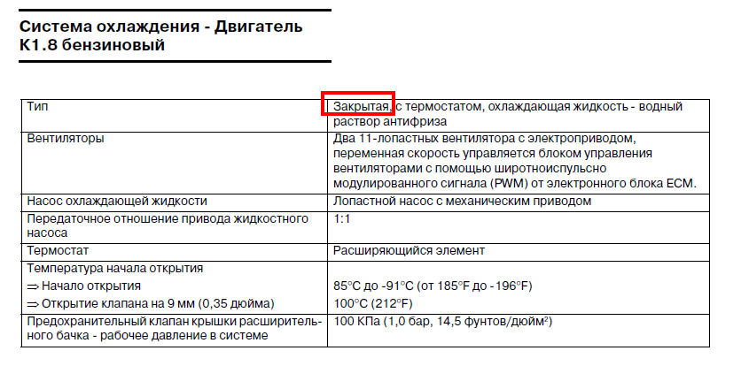

Где то уже обсуждали этот вопрос, но я забыл выводы.
Мое мнение там связь с атмосферой односторонняя. Т.е. воздух может выходить только из бачка, хотя мне объясняли, что и бачок воздух засасывает, хотя каким образом я не понял.
И ситуация твоя тоже интересна, я много ездил по горкам, и на спуск и на подъем, но такой проблемы не встречал. Да и не я один наверное.
Вот выдержка из талмуда
https://i.ibb.co/vvPszbWy/yt-NRe.png
Отредактировано Geolog (2012-09-15 14:36:59)

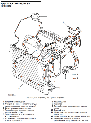

Ян держи схему
https://i.ibb.co/PsZ2btBy/UCs0j.png
