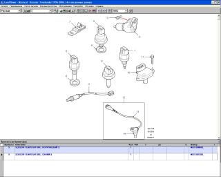

Может кто нибудь мне подсказать что за датчик у меня такой в коленчатом патрубке который к ГБЦ прикреплен?

Типа одно и тоже что и коричневый? Зразумил, спасибо!
