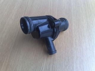

Всем привет! На прошлой неделе пережил нечто подобное. После ночевки в гараже (а ночи стали холоднее до +3..+4..) под машиной лужица тосола. Следы на снятой защите показывают что сопливит справа. Грешил на патрубок PEP 102 160L - который соединет с корпусом термостата и резиновым шлангом к радиатору и имеет воздушный клапан для прокачки воздуха в системе. Но патрубок оказался целым. Ломали голову и думали НУ ОТКУДА ЖЕ???... Вроде как справой стороны и течь больше неоткуда. Оказалось, что после относительного похолодания "просели уплотнительные резинки (круглые) на пластмассовом  корпусе термостата и сопливило именно оттуда. На горячую не было видно, после ночевки лужица набегала заментой грамм 50-60. Заменил полностью корпус с термостатом. Пока тьфу три раза. Два дня не течет.
Спасибо. Буду начинать осмотр оттуда.
Во-во, я про эти колечки выше и написал. Причём обнаружил течь случайно - искал место утечки и не закрыл крышку расширительного бачка. При открытой крышке охлаждайка бодро засочилась из-под колечек. А с крышкой сочилось капельками и не видно было - откуда. А на горячую течь вообще затыкалась...  :dontknow:

Два колечка. У меня не получилось заменить чем-либо. Пришлось брать "родные"

Их там сразу видно? они я так понимаю поверх термостата?
Для того, чтоб до них добраться нужно отвинтить отводную трубу от блока двигателя. Далее - всё просто: выдёргиваешь корпус термостата из блока двигателя и из трубы, и меняешь эти резинки.

Еще вопрос, как определить что течь именно оттуда?
Но! Мы по твоей машине только сделали предположение, что течь оттуда.

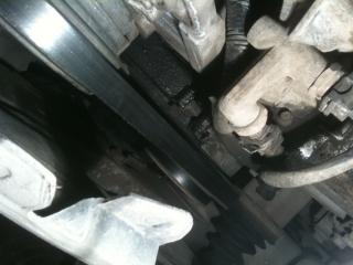

Выходные провел в гараже, безрезультатно. Течет из под шкива каленвала. Сам шкив открутить не удалось чтоб посмотреть, а чтоб снять нижнюю защиту(котор под защитой ГРМ) надо снять шкив. Как его снять? и не чревато ли это??
Может есть какие идеи? Интересно еще то что раздатка спереди в масле, откуда пока не знаю.

rony написал(а):
Как его снять?
Включаешь 5-ю передачу, помощник изо всех сил давит на педаль тормоза, а ты откручиваешь болт с помощью длинного рычага.
Подозреваю тогда что помпа накрылась.. Самому поменять реально?
