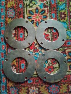

Проставки из капролона, заказывал у ребят, что лифтуют джипы.
Толщина - 30 мм
http://i20.fastpic.ru/thumb/2011/0422/fe/a07650ae4c3d9f5056382d31df42abfe.jpeg
Вырезали с запасом по размеру, чтобы увеличить площать опоры на кузов.
Мне так спокойнее  :flag:

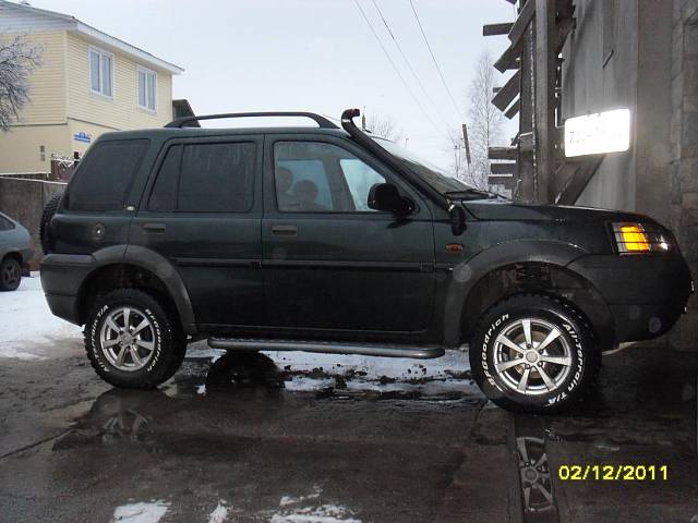

да ребят...... фрил не гудриче, с шноркелем, всякими решеточками на фарах, порогами и лифтом на 6.5см смотрится зло!!!
кстати по поводу лифта, (Правда это никому кроме меня не пригодится, т.к. тут только я такой маньяк) ну так вот...... опытным путём выяснено что буз серьёзных доработок ходовой, лифт более чем на 7 см невозможен, по ряду причин,
1. всвязи с слишком сильно опущеным рычагом в вывешеном состоянии колеса, угол наклона шаровой опоры почти 45 градусов при 8см лифта.
2.трипоид внутреннего шруса начинает вылезать из гранаты при 9см лифта, при вывешеном колесе ессно.
3. ну и самое главное, при 7.5см лифта и вывешеном колесе стойка своим дном начинает рвать пыльник шруса, при условии что верхний болт заменён на развальный, и выставлен развал, если развал оставить как был, то по этому критерию 7.5 не предел....
Данные замечания относятся только к передне оси, заднюю можно задирать на 10см. свободно....
я остановился на 6.5см.  развал выставился, клиренс подрос, внешний вид тоже....... подрос........
сегодня остановился на светофоре рядом с патролом, и посмотрел на него свысока...:)

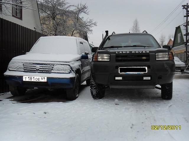

желательно на фоне чегонить, типа для масштаба.
Вот рядом с Патролом и сфоткай, а то как то ну слабо верится комрад!  :D
увидишь, поверишь...... правда высоко получилось, просится резина большая, а про патрол да, по высоте у него нижняя кромка стекла ниже моей.
увидишь, поверишь
Я в ожидании. По результатам я твой последователь. Жду в нетерпении

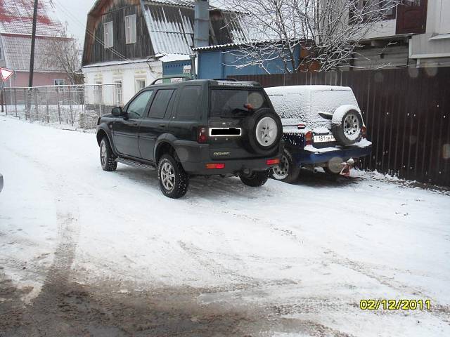

патролов в наличии небыло небыло, была тока сузука старая :D
https://i.ibb.co/Szv0TGR/7FNb-E.jpg
https://i.ibb.co/LhY44Wsc/G03A4.jpg
https://i.ibb.co/N6d9dbPc/Ez6fd.jpg

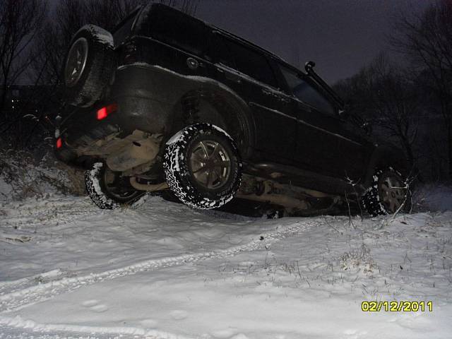

а эт на испытаниях
https://i.ibb.co/FLL9KDQL/k-UGp-F.jpg
https://i.ibb.co/jkqGLyTh/H6N1Z.jpg

Мдааа, мне столько явно не нужно. да и насчет 5 сантимов стоит хорошенько подумать.
greshnik
А с тормозными шлангами что нибудь делал? Длины хватает, Не коротки?
не, норм всё, ненатянуты
так делай 4см, мне на1трёхдверке хватило, сегодня сфоткаю их рядом для наглядности...

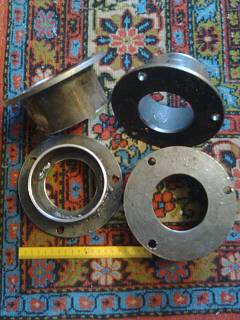

Начал изготовление лифт комплекта для своего фрила...
https://i.ibb.co/1fQ8vXRS/y-Rq-Sp.jpg
Затраты предположительно составят около 2-2.5 тыс. руб. с материалами и кое какими работами
Проставки будут впереди 56 мм, задние 66 мм.
Вот что получается...https://i.ibb.co/wh7gzM4n/v-XODK.jpg
Остаётся изготовить крепежи как на комплектах из eBay...

Всё комплект готов, материалы и работы обошлись 1750 руб...
Осталось покрасить...чтоб красивее было.

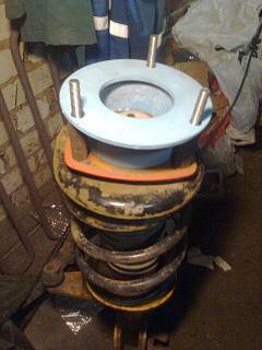

Начал монтаж лифт комплекта...
https://i.ibb.co/jvrZS2XG/2v-U9F.jpg
https://i.ibb.co/kVgPkwDY/h0o-H8.jpg
https://i.ibb.co/mVpJ3k5W/9CMLa.jpg
https://i.ibb.co/5gXVVFHp/FPso-T.jpg
