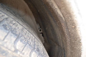

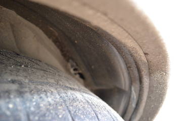

Сталкнулся стакойже проблемой через каждый литер отстреливает пистолет . Причина в отводной трубки паров вода .То есть воденая пробка.https://i.ibb.co/VcQjmrhg/n-BYSo.jpg
https://i.ibb.co/218JNH2s/v5Skt.jpg
Протерся подкрылок а за одно и трубка.Приотсреле пистолета из неё брищит вода.
Пистолет в право или влево  поверни, и все будет хорошо.
