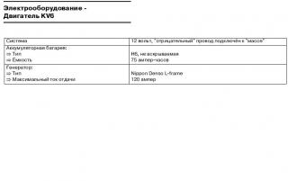

Вообще-то на этой модели стоит батарейка ёмкостью 75 ампер/час. В вашем климате меньше никак нельзя - мотор-то 6 горшков, стартеру крутить да крутить.  Извини, заглядываю в твой карман, но LR штука дорогая, знал, что покупал.
            Подпись автораLand Rover Freelander HSE  V.6 2.5 174 л.с. автомат, 2004 года, американка, бензин АИ-92
да не это все понятно, просто НГ как всегда проходит как уроган покорманам, лишнего никогда нет и покупка батарейки впринципе ощущаеться, а можно ли так увеличиваться ампераж, потому как смотрел на одном из сайтов так там рекомендуемая была указана 60-63 ампер/час, и спросить еще хотел а как ты на 92 бензине то ездиш? как себя машина чувствует? вроде как у нас моторы одинаковые но сказанно что октаном строго 95
Сразу, как только купил, начал заливать 95, но потом посмотрел,у  меня на горловине бака надпись ( в переводе) "Не этилированный, не ниже 87 RON".  Т.е. 92 ему самый раз. Разницы между 95 и 92 не заметил,но на таком моторе и с такой электроникой вообще трудно что заметить. Ведь наш 95 - это 92 с антидетонационными присадками. Как-то, совсем обсох, дали 10 литров (сказали-для бензопилы) ничего, проехал 80-90км до заправки. Мотор замечательный.
Ну а батарейка .. Вот из описания кусочек.
https://i.ibb.co/fYLYgPwr/23575-1.jpg
