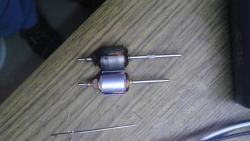

Вскрыл все таки дверь заднюю правую ( замок не работал ) , на одном моторчике ротор сдох , купил китайский ( роторы на самом деле одинаковые ) , только шток короче на котором шкив сидит , но это не беда . Посадил шкив на шток , откусил от старого прим. 1 см. и воткнул в шкив , все хорошо , но мотор крутит на оборот и если все двери закрываются то эта открывается падла , пришлось перекинуит местами провода идущие на этот мотор  , и счастье , все работает , только этот мотор шумновато работает , да и хрен с ним. :flag:
Отредактировано IIpuzpak (2012-07-02 14:39:17)

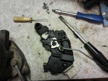

не большой отчет по ремонту центрального замка на задней левой двери. замок снял , почистил эл двигатель внутри, собрал , пока все работает отлично. фото
http://uploads.ru/N75IS.jpg   http://uploads.ru/5kjHd.jpg  http://uploads.ru/ewlrm.jpg   http://uploads.ru/qaN9h.jpg   http://uploads.ru/OJ9FN.jpg   http://uploads.ru/mR6jH.jpg  http://uploads.ru/ypN5L.jpg  http://uploads.ru/LHMEz.jpg   http://uploads.ru/txAwI.jpg  http://uploads.ru/eFPs8.jpg   http://uploads.ru/6uHWU.jpg   http://uploads.ru/GUFCW.jpg  http://uploads.ru/gmLAn.jpg   http://uploads.ru/3J4Ak.jpg
Не открывалась правая задняя дверь с брелка - не поднималась пимпочка блокировка.
Спасибо этой теме - почитал и начал разборку: снял дверную карту. На откручивании 3 болтов с внутренней звездочкой ждала засада, 2 открутились норм.,  на 3-ем провернулась внутри звездочка, полотном по металлу пропил под большую отвертку, придержали дверь поднажали и открутили с трудом - на часок задержка. Отсоединил разъем питания, тягу с внешней ручки и тягу ентой пимпочки, замок наружу и отсоединение тросика привода внутренней ручки. Когда достал замок и посмотрел на него взяли меня большие сомнения а может ну его, но любопытство победило. Принес домой, расстелил газетку и СФОТКАЛ для начала как все есть до разборки. Ну и началось вскрытие. Диагноз подтвердился на верхнем моторчике (с более мелким червяком) сгорела 1 обмотка ротора да и щетки были не в лучшем состоянии.
Ремонт: контактную группу с новыми щетками в такой же торцевой пластмасске точно с такими же разъемами для подключения к плато нашел в таком же моторчике как и у нас от Опель вектра С 2008 года у соседнего полдъезда - у них такие же стоят в дверных замках приплюснутые один в один. Шток с ротором у них гораздо короче, у нас длиннее, т.к. червяк у нас длинный насаживать его некуда - не подошел. Более длинный шток с ротором оказался в каком-то другом раздерибаненном моторчике. Наш червяк со штока снялся без особого труда выбиванием, там на штоке небольшие шлицы длинной где-то 5 мм, и нет никакой горячей посадки. Собрал моторчик, на шкиве плосками сделал зазубрины чтобы шкив не прокручивался, насадил червяка. В червяка с обратной длины вставил кусочек штока до необходимой общей штатной длинны и посадил на место. Собирать нужно обязательно в том же порядке, что и разборка.
И ура!!!! заработало входит и выходит. новый болт в торец 50 коп. все на место.
Затраты 2$ вместо нового замка 100$
Оказывается ничего страшного, не спешить и думать.
Может моя инфа тоже кому-то поможет. Всем удачи!

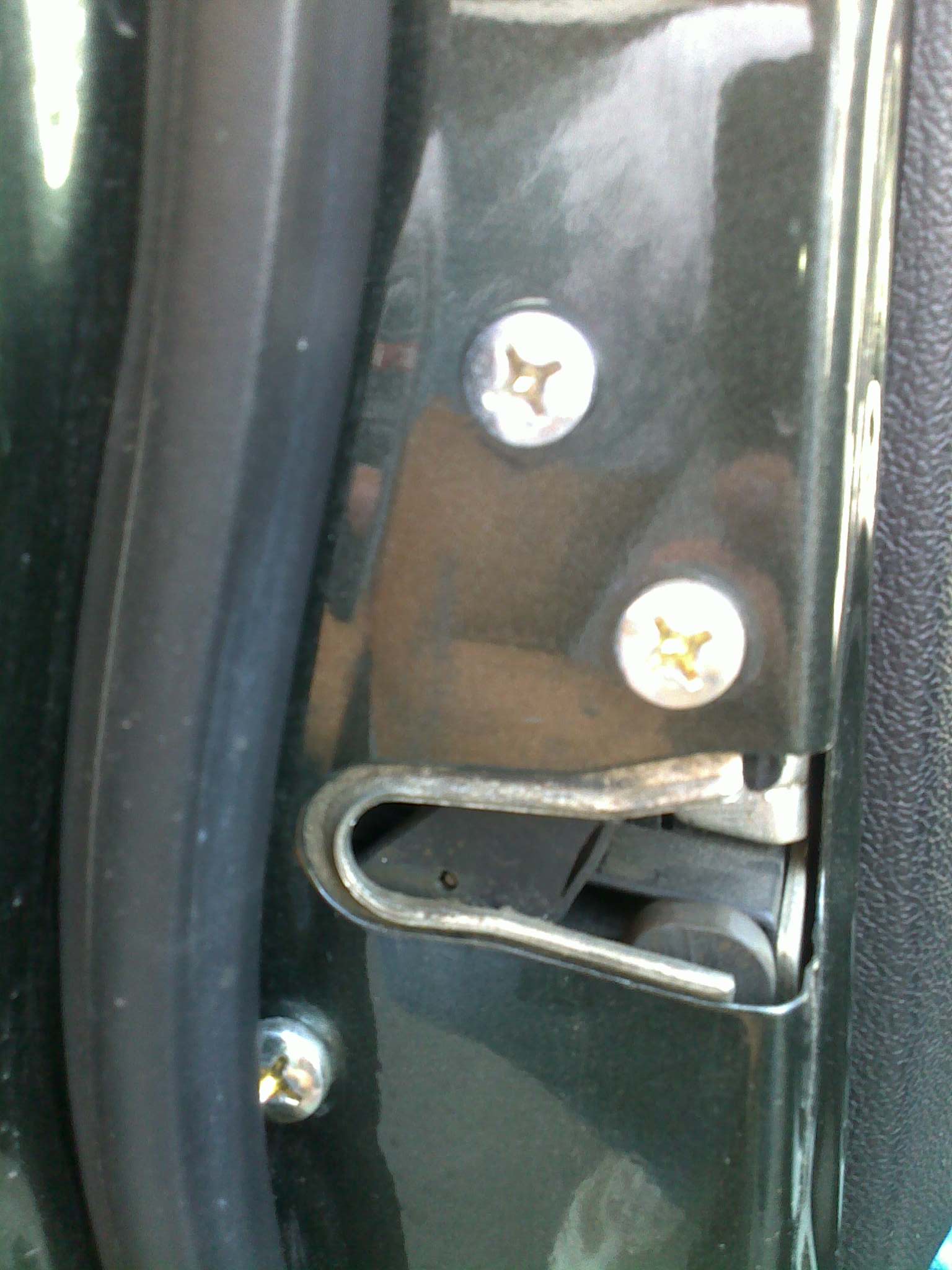

Было такое , берешь маленькую болгарку и делаешь ( аккуратненько ) пропил и мощной плоской отверткой , я так откручивал.
кстати тоже столкнулся с этой проблемой.. все болты на всех дверях у меня были ужасно закисшие.. пришлось болгарочкой аккуратнетько пропиливать.. думал родные закрутить, но в гараже нашел подходящие по размеру.. попробовал.. встали как к себе домой.. :D  это помоему ТАЗовские, с 9тки.. побежал в магазин и все поменял.. теперь гемора со звездочкой не будет :flag:

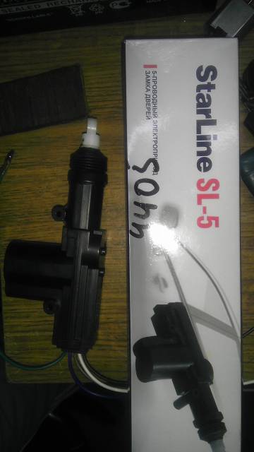

До кучи про моторчик.
Короче на водительской двери сгорел моторчик. Долго разбирал искал замену и т.д.
Вот не нашёл ничего другого, а время не терпит и пришлось брать за 350 р.

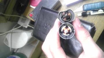

Вскрыл движок (сверху мой):
https://i.ibb.co/rjNvLQR/Eltoc.jpg
https://i.ibb.co/hxjWrD24/r0T3J.jpg
Мой с прямыми краями, купленный круглый, однако начинка одинаковая, выбил червя и установил на вал нового движка, который уже установил в корпус старого (родного).
Контакты с щётками загнул как у старого, воткнул за место сгоревших и слегка подпаял для надёжности.
https://i.ibb.co/5W96SjhM/fh0c2.jpg
Собрал, включил, понял что забыл поменять полярность, разобрал перепоял, собрал, поставил в дверь, понял что забыл открыть замок (во время разборки случайно закрыл), разобрал, открыл замок, собрал - РАБОТАЕТ!)

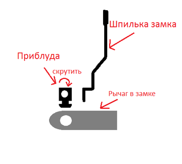

для тех, кто будет в первый раз разбирать замок, снял видео. ничего резать болгаркой не пришлось, как пишут здесь иногда.
там, где в нетронутом замке стоит штифт и фиксирующая шайба - у меня уже болт с гайкой, разбирается уже не в первый раз.
Отредактировано Villy (2013-10-31 11:12:51)
Desp написал(а):
Я этот штифт просверлил насквозь и через него пропустил болтик с диаметром отверстия на рычагах... Как-то так...
во, теперь все ясно!
