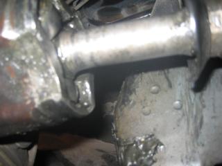

Привет, я - Макс, и у меня вот такая проблема: помоги, если можешь её решить. Короче - снял кардан, проездил пол-года, всё класс, ездил и радовался, хотя, при этом, все мне говорили, что так нельзя. В один прекрасный момент у меня вылетает полуось с трёх-шипом переднего левого колеса, а сама обойма осталась в коробке. Ну мне все и говорят - это и за того, что я снял кардан, хоть и я до сих пор уверен, что нет. Ну, ставлю я кардан на место, делаю гранату, проездил неделю, и - опять та-же история - вылетела граната, порвала пыльник. Вопрос: что это может быть?

Когда вылетела 2-й раз, я пытался поставить на место не снимая с шаровой и не вытаскивая из колеса. Как она выпала монтировками ломами пытался засунуть. Мотор уходит максимум на 5 мм назад. Не снимая с колеса не получилось. На развале - нет проблем. Мотор стоит ровно, вроде, как и должен. Я сначала вставил её без пыльника, и мне показалось, что она как-то мало туда залазит. Я пришлю фото.
вот оно

Чудес-то не бывает. Выпадывает когда руль вкрайних положениях или при вывешивании? И это левая и правая?
Сдавал назад, руль на половину выкрутил, сдал, и только стал трогаться вперёд (при этом руль крутил во время движения в противоположную сторону) сразу стук. Два года у меня эта машина, такого не было. Это вот 2-й раз за последнее время. Нигде не бился.
Кардан тут точно не при чём. Ты просто представь весь процесс выпадения ШРУСа. Либо - полуось короче, чем нужно, что маловероятно, либо - двигатель болтается так, что ШРУС выскакивает, либо люфт ступицы таков, что она выдёргивает ШРУС из коробки.
Я бы ещё раз на подъёмнике всё бы пораскачивал, чтоб найти.
я и сам так думаю но ничего не балтается думал может вы знаете .и кстати у меня фрил 2000г. 1.8л может на дизелях полу ось чуть меньше?вы  знаете?
Полуоси у 1,8 и у дизеля разные. А что, там установлена от дизеля? Ссылочка...
я незнаю я её не в салоне купил может до меня .а какая между ними разница?
я не знаю чего и спрашиваю
Тема переехала в профильный раздел.
Всем Здравствуйте! Как была решена проблема с вылетающим шрусом? У меня тоже на прошлых выходных вывалился ( На перекрестке при повороте влево в крайнем положении руля резко дал газа. Собираюсь брать привод в сборе Allmakes TDB000360, из экономических соображений(при вываливании был поврежден стакан). Переживаю не вылетит ли вновь!?
Все опять вылетело, только с печальными последствиями... Причина была в порванной гидравлической подушке двигателя и убитой подушке на коробке, что привело к обламыванию кронштейна, который прикручивается к гривлической коробке. Двигатель чудом не упал на асфальт((((
