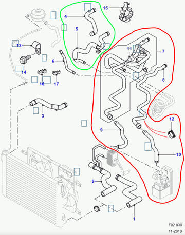

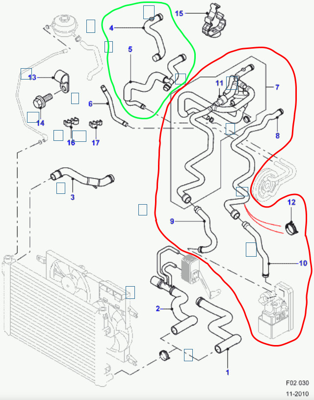

п.5.
Выход из отопителя салона (верхний патрубок) при штатном подключении webasto выглядит следующим образом. Можно описать одной фразой "ничего не понятно, но очень интересно", в принципе доступен для повторения.
Патрубки, выделенные зеленым цветом, при установке webasto меняются на  "красные"
https://upforme.ru/uploads/0000/d3/70/8231/t92667.jpghttps://upforme.ru/uploads/0000/d3/70/8231/t59526.jpg
