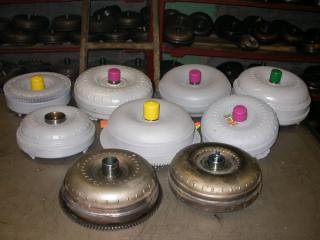

бублик это обозначения гидротрансформатора.
Гидротрансформатор (турботрансформатор) или конвертор крутящего момента (англ. torque converter) — устройство, служащее для передачи крутящего момента от двигателя автомобиля к коробке передач и позволяющее автоматически и бесступенчато изменять крутящий момент и частоту вращения, передаваемые коробке передач.  :D
358
Да действительно похож, такой апетитный как то сразу не доехал  ?  :suspicious:

нет он правда похож на бублик, тока очень тяжелый, мой весил на весах 15,5 кг, это я в транспортной компании узнал, вот фото как оин выглядят

Скатал я бублик в контору автомат
вот что мне исправили:
По ГТ:
1. Разборка и дефектация гидротрансформатора.
2. Сборка гидротрансформатора.
3. FS-O-27V -сальник
4. FS-O-3V - уплотнитель
5. 475050 - накладка
6/ FS-90-9 G - ступица насоса
Цена вопроса 6400. Щас жду от транспортной компании его обратно..
деньги уже коньчились как собирать уже не знаю. Жду винансовых вливаний.
Да отправка с доставкой в москву 16 кг (вес бублика с упаковкой) и развозом по мск 600 рублей через ПЭК, обратка с забором 800 рублей.
так для инфы кому нужно.
Работал с менеджером Сергеем, и по чапчастям и по ремонту, нормальный такой тип.
