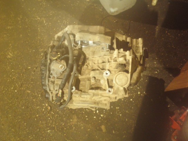

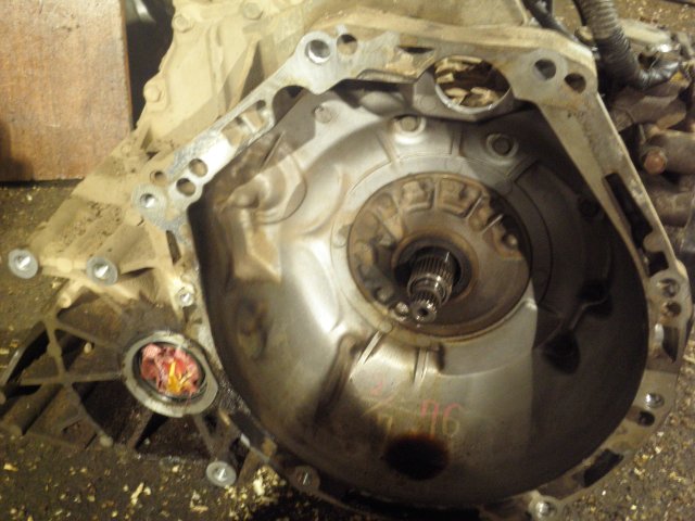

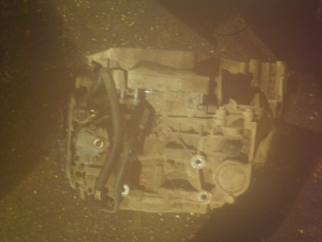

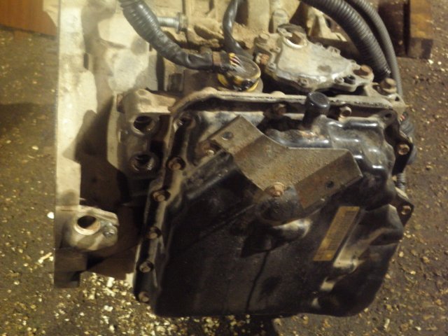

Снялм мне мою коробку, вот она
на третей картинке сфоткал заливную пробку, для тех кто спрашивал, сам же потому ка кпонадобилось искал ее долго, ненашел ее видно тока сверху авто практически....
Завтра будут коробку разберать буду фоткать внутрянку, имею громадное желание весь процес ремонта АКПП вынести на публичный осмотр, так сказать снять эту пелину ужаса и страха в ремонте коробки.
так что ждите отчетов.

гм если шлейф как я понял от акпп то он отсоединяется на телевизоре, у меня пучек с коробки идет сразу туда снимали вместе с ним, там замок несложный при помощи плоской отвертки сняли....
на моих фотках видно этот пучек.
