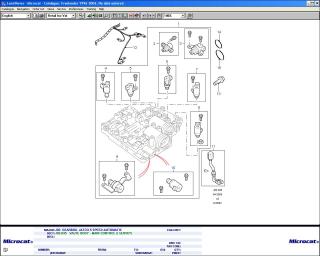

фильтра вроде нету в нашей коробке, а номер соленойда сказать не могу - ибо не знаю который из них
скачай себе LandRover Microcat с торрента - по vin коробка открывается и там все саленойды эти есть... только вот который - хз - надо у спецов уточнять.
по маслу - я сомневаюсь что в нем дело, хотя все может быть.
как что узнаю - отпишу тут
если надо - могу на почту скинуть картинку с саленойдами и оригинальными номерами...
может твой спец ткнет пальцем и скажет - вот этот...

1 - LGH500100 - valve assy transmission control
2 - THT500080 - solenoid assy, line pressure
3 - THT500070 - solenoid assy, low clutch timing
4 - THT500090 - solenoid assy, lock up duty
5 - THT500010 - solenoid assy, shift a
6 - THT500060 - solenoid assy, reduction timing
7 - THT500020 - solenoid assy, shift b
8 - THT500030 - solenoid assy, shift c
9 - THT500050 - solenoid assy, 2-4 timing
10-THT500040 - solenoid assy, 2-4 brake duty

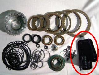

Поделиться1652010-09-17 20:27:24
Ууууу... Щя форум пошерудим. Т.к. я - не "автоматчик", он мне на память и не нужен был...
Поделиться1662010-09-18 10:50:33
KVK
да , мы где-то спорили про него , фильтр как на 5 ом мондео . ровер не продает его а афтемаркет есть вроде

_http://www.google.ru/search?q=jf506e+%D1%84%D0%B8%D0%BB%D1%8C%D1%82%D1%80&ie=utf-8&oe=utf-8&aq=t&rls=org.mozilla:ru:official&client=firefox
Инфа: http://jaguar-fc.ru/forum/showthread.php?p=42310
http://www.zf-service.ru/index.php?page … mp;pid=991
И т.д.

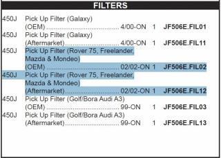

вот что есть по коробке , думаю на след неделе будет ценник
http://img178.imageshack.us/img178/6319/jatco001.jpg

вот что есть по коробке , думаю на след неделе будет ценникhttp://img178.imageshack.us/img178/6319/jatco001.jpg
Отредактировано rule3333 (Вчера 22:58:23)
Подпись автораrover 214 заказ деталей по майлу roverdalys@yahoo.co.uk
мммм а переводчика где найти?
это и мне тоже или мне как договаривались в понедельник???

жа и картинка болно болшая даже смотерть неудобно, а можеш как нить покомпактней???
Поделиться1922010-09-25 09:46:39
Злобный
Ну что ты, право слово.
Переводчики - http://www.translate.ru , http://translate.google.ru
А размер - ну как минимум, сохрани на диск и щелкни по нему 2 раза - откроется виндовая программа просмотра изображений, она масштаб под экран подгонит.
