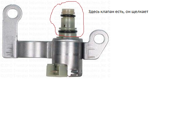

Значит, если не щелкают, то заклинило клапана? Так получается? Клапан, выходит, в самом гидроблоке?

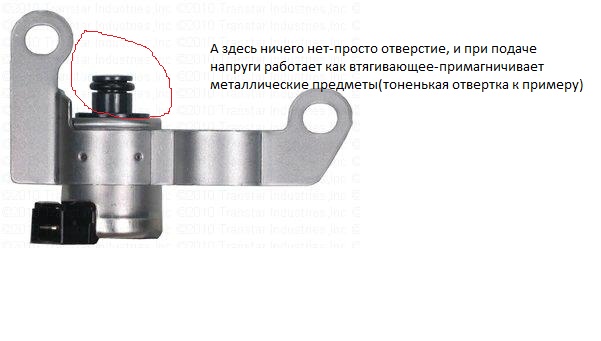

Это, чтоб понятнее было, что я хочу услышать.
При подаче напряжения на все соленоиды, как на 1-й картинке, щелчка нет (при условии, что они стоят на гидроблоке)
Отредактировано павел 65 (2012-11-22 20:13:09)
Поделиться5032012-11-22 20:54:20
сними крышку с контактом,там и будет клапан
Поделиться5042012-11-22 20:59:40
Вот теперь понял. Клапан все-таки в соленоиде. А я думал в корпусе гидроблока.

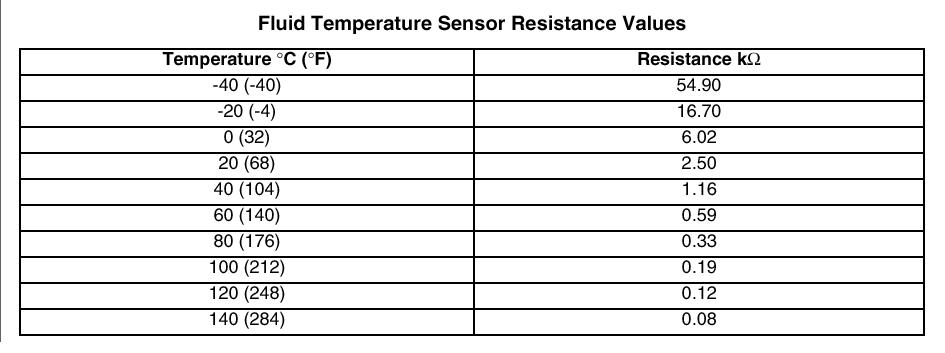

Для проверки уровня масла требуется температура 35˚- 45˚. Как я понял, её можно замерить через шину. Вот показания.
Но здесь только разница большая. Кто-нибудь может определить сопротивление хотя бы с делением 2˚?
