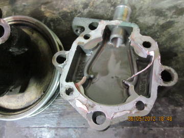

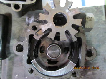

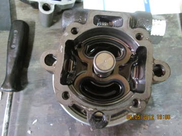

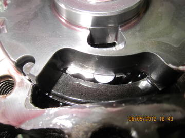

без прокладки работает только так! выше уже писал, что усилие не поменялось ни капли. вращается свободно- что до разборки, что после. вот фото "потрохов" насоса
https://i.ibb.co/KppjdHvF/xino3.jpg
https://i.ibb.co/RGxJ33yD/64Wyi.jpg
https://i.ibb.co/rGR8nDmX/2Dwol.jpg
https://i.ibb.co/00pKhpB/io-Mhg.jpg
https://i.ibb.co/6JcT3V9Z/4IOu7.jpg
https://i.ibb.co/qF709qy9/t-L4jk.jpg
https://i.ibb.co/5x52PGcG/b-Yn-Sr.jpg
https://i.ibb.co/b5LBk1mz/pxlc4.jpg
